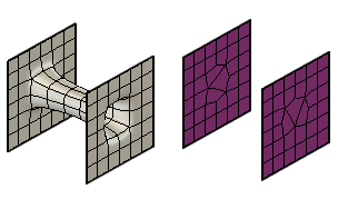

ejemplo de borrar y rellenar
  1. En el espacio de trabajo Diseño, en el entorno contextual Forma, seleccione Modificar > Borrar y rellenar icono de borrar y rellenar.
  2. Seleccione las caras que desea borrar y rellenar.
  3. En el cuadro de diálogo Borrar y rellenar, configure el Modo de rellenar agujeros.
    Nota: Modos de rellenar agujero
    • Estrella reducida: crea caras con el número mínimo de puntos de estrella.
    • Rellenar estrella: rellena el agujero con una sola cara. Esto crea puntos de estrella en cada vértice.
  4. Seleccione Aceptar.
