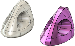

Crear un pliegue nítido
- En el espacio de trabajo Diseño, en el entorno contextual Forma, seleccione Modificar > Plegar
- Seleccione una arista de T-Spline.
- Haga clic en Aceptar.
Si la arista plegada se encuentra en un área plana del modelo, es posible que deba desplazarla con Editar forma antes de ver el efecto plegado.
