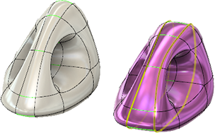

ejemplo de deslizar arista
Deslizar arista desplaza la arista seleccionada manteniéndola en el polígono de control. Utilice los modos de visualización Cuadro o Marco de control para ver mejor los resultados.
  1. En el espacio de trabajo Diseño, en el entorno contextual Forma, seleccione Modificar > Deslizar arista icono de deslizar arista.
  2. Haga clic en una arista del cuerpo de T-Spline para seleccionarla, o haga doble clic en ella para seleccionar el contorno completo de las aristas. Deslizar arista suele funcionar mejor en un contorno completo de aristas.
  3. Utilice el manipulador para deslizar la arista a su nueva posición (o introduzca cualquier valor entre 1 y -1). Por ejemplo, 0,5 o -0,5 coloca la arista a medio camino entre la posición original y las aristas de ambos lados.
