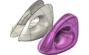

Si crea un puente cerca de la arista de un cuerpo de T-Spline, a veces se queda con algunas caras impares. Experimente con la selección y supresión de estas caras para crear un túnel en arco a través del cuerpo de T-Spline.
Puente con caras impares a la izquierda en la parte inferior
Seleccionar y suprimir caras restantes
Arco resultante a través del cuerpo de T-Spline
