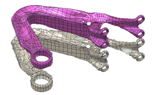

Aprenda a utilizar la herramienta Suavizar para suavizar un área de un cuerpo de T-Spline en Fusion.
ejemplo de suavizar
  1. En el espacio de trabajo Diseño, en el entorno contextual Forma, seleccione Modificar > Suavizar icono de suavizar.
  2. Seleccione las caras alrededor del área deseada.
  3. En el cuadro de diálogo Suavizar, configure la velocidad de suavizado con el manipulador o introduzca un valor.
  4. Haga clic en Aceptar.
