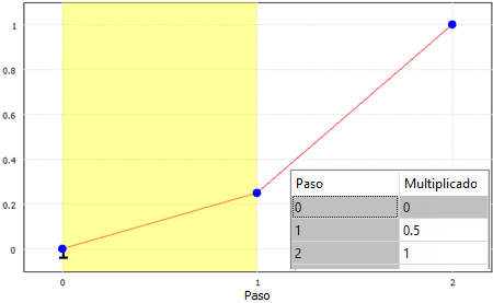

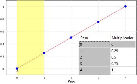

Curva de multiplicador de 2 pasos Curva de multiplicador de 4 pasos
Figura 1(a) Curva de multiplicador de 2 pasos. En realidad, el segundo paso se alarga para coincidir con 1(b) Figura 1(b) Curva de multiplicador de 4 pasos. Esta curva controla la forma de la curva en 1(a)
En la Figura 1, ambas curvas indican un multiplicador de 0,25 al ir de 0 al paso 1. En el paso 2, la curva de la Figura 1(a) define una transición del multiplicador 0,25 al desplazamiento completo de forma lineal. Mientras tanto, la Figura 1(b) también define una transición lineal del multiplicador 0,25 al desplazamiento completo, pero utiliza más pasos. El resultado es que ambas curvas indican el mismo desplazamiento.
mismo resultado
Figura 2 Curvas con distintos pasos que definen la misma velocidad de desplazamiento.
