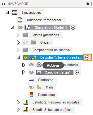

Si el documento incluye varios modelos de simulación o estudios de simulación, utilice el botón de opción Activar para activar el modelo y el estudio deseados.

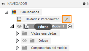

Desplace el ratón sobre el nodo de navegador Unidades para que aparezca el botón Editar. Haga clic en Editar para cambiar las unidades de simulación. Se abre el cuadro de diálogo Configuración de unidades. Seleccione el sistema de unidades deseado en la lista. El cambio de los parámetros de unidades afecta únicamente al archivo activo. Para cambiar la configuración de unidades por defecto para futuras simulaciones, acceda al cuadro de diálogo Preferencias.

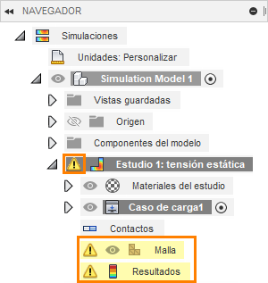

El nodo de navegador Resultados indica si los resultados reflejan los parámetros de configuración actuales. Si los resultados están obsoletos, aparece un icono de advertencia y el color de fondo se resalta en amarillo. Por ejemplo, después de cambiar la configuración de malla o una fuerza aplicada, los resultados actuales ya no son coherentes con la configuración del modelo. Vuelva a ejecutar la simulación para ver los resultados correctos. La advertencia solo aparece después de que el estudio se haya resuelto por primera vez. Los cambios de configuración realizados antes de la primera solución no generan una advertencia.
