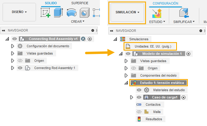

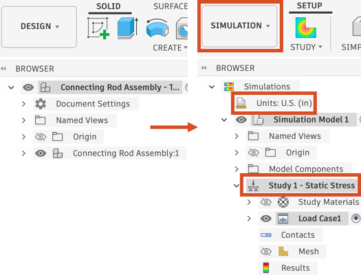

Navegador cuando se importa el modelo por primera vez (izquierda). Navegador después de crear un nuevo estudio de tensión estática (derecha).

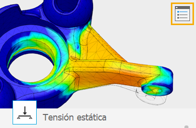

- En el cuadro de diálogo Nuevos estudios, seleccione
Tensión estática.
Defina el tamaño de la malla en 0,1 pulgada.
- En la esquina superior derecha de la imagen en miniatura grande, haga clic en
icono de Configuración para acceder al cuadro de diálogo Configuración.
