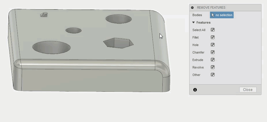

Eliminar componentes
Elimine los componentes más pequeños de un componente o de un cuerpo para optimizarlo para la simulación.
Se pueden eliminar los siguientes tipos de componentes:
  1. Haga clic en el icono de eliminar componentes (espacio de trabajo Simulación > fichas Simplificar > panel Modificar > Eliminar componentes).
  2. Seleccione el cuerpo o los cuerpos de los que desea eliminar los componentes.
    • La selección de varios cuerpos complejos ralentiza el funcionamiento del comando.
  3. Si lo desea, haga clic en Componentes manuales. A continuación, active o desactive manualmente el estado de selección de cualquier componente.
    • Haga clic en los componentes no seleccionados para eliminarlos o haga clic en los componentes seleccionados para conservarlos.
    • El número de componentes en los que se hace clic manualmente aparece en el cuadro de diálogo, tanto si se hace clic para eliminarlos como si se hace clic para conservarlos.
  4. Mueva el control deslizante Tamaño del componente hacia la derecha para seleccionar componentes de mayor tamaño. Desplácelo a la izquierda para anular la selección de los componentes de mayor tamaño de forma que solo se eliminen los de menor tamaño.
  5. Seleccione Suprimir icono de suprimir para eliminar los componentes indicados.
    animación de eliminación de componentes
    El comando permanece abierto y vuelve a calcular el tamaño automático del componente para su eliminación. Si lo desea, puede realizar eliminaciones adicionales.
  6. Si lo desea, pulse Esc para cancelar la operación de eliminación mientras está en curso y para volver a la geometría del modelo anterior.
  7. Seleccione Cerrar para cerrar el cuadro de diálogo de Eliminar componentes.
