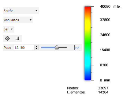

Las simulaciones no lineales, como la tensión estática no lineal y la simulación de eventos, generan resultados que cambian de forma incremental. Se generan varios conjuntos de cada resultado para un número de pasos especificado por el usuario. Por lo tanto, aparece un elemento adicional cerca de la leyenda de trazado de contorno, en concreto, un selector de Paso:
leyenda de resultados: transitoria
Puede hacer clic y arrastrar el control deslizante Paso para elegir cualquier punto en el evento de simulación. Los resultados se interpolan entre los pasos de salida reales del solucionador. También puede escribir un número de paso en coma flotante en el campo de entrada proporcionado.
Para desplazarse fácilmente por los pasos de salida del cálculo real (valores enteros), haga clic en el botón de flecha arriba o flecha abajo situado a la derecha del campo de entrada Paso:
leyenda de resultados: control deslizante de pasos
