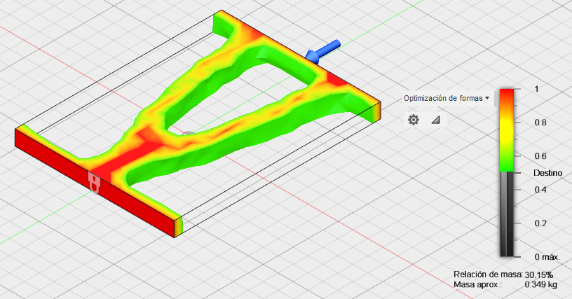

Cuando se complete el estudio de optimización de formas, podrá ver la forma de referencia que se acaba de generar.
Además, los resultados muestran la Criticalidad de ruta de carga, el Coeficiente de masa y la Masa aproximada.
El coeficiente de masa indica el porcentaje de la masa original restante. Cuando se muestran los resultados por primera vez, el coeficiente de masa debe aproximarse al porcentaje de la masa de destino especificado en los criterios de optimización de formas.
La masa aproximada representa la masa de la geometría que falta.
ejemplo de resultados de optimización de formas
