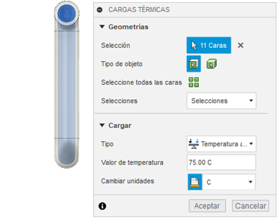

Se utiliza una Temperatura aplicada cuando se desea definir una temperatura específica, en C, K, F o R, aplicada a la superficie o al cuerpo seleccionado. Esta opción permite generar o eliminar hasta una cantidad infinita de energía de calor, que fluye a través de la entidad seleccionada para mantener la temperatura especificada.

Ejemplo
