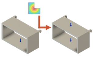

El comando Clonar estudio proporciona una forma rápida de crear varios estudios que se pueden modificar para simular diferentes condiciones de análisis.
El comando Clonar estudio crea al instante nuevos estudios para el mismo modelo de simulación, con la misma configuración de estudio que el estudio original. Para ahorrar tiempo, configure el primer estudio completamente y, a continuación, clónelo y realice cambios en el estudio clonado, como diferentes cargas. A continuación, puede comparar los resultados del nuevo estudio con los del estudio original.
Para acceder al comando, haga clic con el botón derecho en cualquier estudio en el navegador y seleccione clonar estudio Clonar estudio en el menú contextual.
ejemplo de clonar estudio
