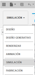

  2. Cambiar al espacio de trabajo Simulación
    Haga clic en el menú del espacio de trabajo y expándalo; a continuación, seleccione Simulación.
    acceder al espacio de trabajo simulación
    Nota: Aparecerá automáticamente un cuadro de diálogo Nuevo estudio la primera vez que cambie un modelo al espacio de trabajo Simulación.
