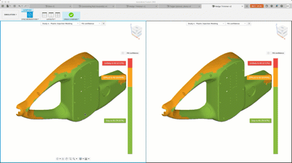

Las herramientas de sincronización del modo Comparar sirven para sincronizar las acciones en la ventana activa con los resultados de todas las demás ventanas.
- Sincronizar cámara |
Sincronizar cámara: sincroniza el movimiento y la orientación de los modelos en todas las ventanas de modo que puede mover, girar, ampliar, reducir y encuadrar todos los modelos de la misma forma y al mismo tiempo.
Por defecto, las cámaras están sincronizadas para que pueda ver las mismas áreas de los modelos más fácilmente.
