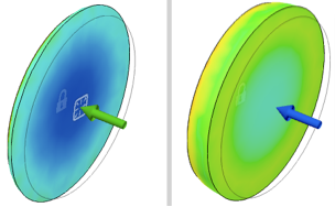

Sincronizar la cámara en modo de comparación
Por defecto, la cámara está sincronizada para que pueda examinar las mismas áreas de todos los modelos de forma simultánea.
