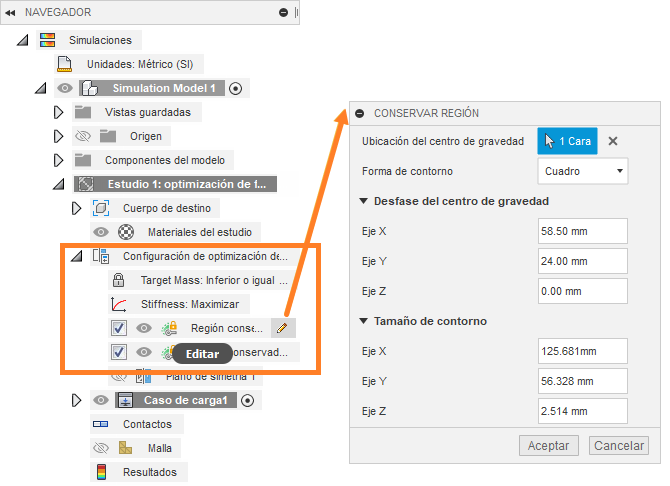

Editar una región conservada
Puede editar la configuración existente con la herramienta Editar en el navegador.
navegador - configuración de optimización de formas
  1. Asegúrese de que el estudio que desea editar está activo en el navegador.
  2. Expanda el nodo Configuración de optimización de forma del estudio activo, identifique la Región conservada que desea editar y haga clic en Editar.
  3. Realice los ajustes necesarios. En el caso de un Cuadro, puede ajustar las cotas X, Y y Z de la región conservada. En el caso de un Cilindro, puede ajustar la altura y el radio del cilindro. En una Esfera, puede ajustar el radio.
  4. Si selecciona un Cilindro en la Forma de contorno, seleccione Eje X, Eje Y, Eje Z o Alineado como Dirección de la forma. Active o desactive la lista de direcciones para comprender cómo varía cada opción la alineación del cilindro.
Nota: Además de ajustar los campos directamente en el cuadro de diálogo Conservar región, puede arrastrar los glifos de visualización para ajustar el tamaño y la posición de la región conservada.
