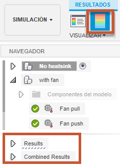

  1. En la ficha Resultados, haga clic en Mostrar > Resultados icono de resultados guiados.
  2. En el navegador de resultados, expanda:
    1. Resultados para ver los resultados que muestran:
      • cuánto se acercan los componentes a los umbrales de temperatura máxima;
      • la temperatura de todos los componentes de la placa y cómo su temperatura podría afectar a la temperatura de los componentes cercanos;
      • cómo afecta el flujo de aire a la temperatura del componente;
      • cómo se distribuye el flujo de aire a través del gabinete;
      • el efecto de los disipadores de calor en las temperaturas de los componentes.
