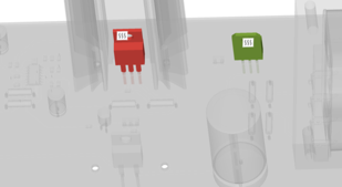

Umbrales máximos umbrales máximos Los componentes con umbrales de temperatura asignados en la configuración del estudio y su grado de proximidad a los umbrales de temperatura máxima. Navegador

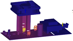

Temperatura del componente temperatura del componente La temperatura de todos los componentes del modelo de simulación. Navegador

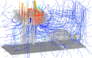

Temperatura del aire temperatura del aire La temperatura del aire que rodea a todos los componentes del gabinete del modelo. Navegador
Velocidad del aire umbrales máximos La dirección y la velocidad del movimiento de aire en el gabinete del modelo. Navegador
