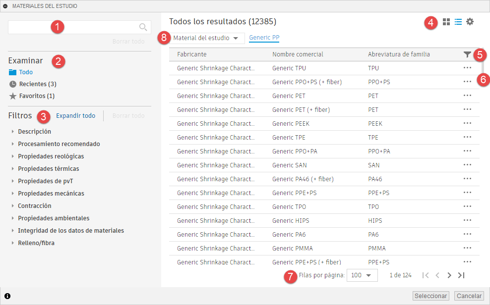

cuadro de diálogo de materiales del estudio
Las herramientas disponibles en el cuadro de diálogo Materiales del estudio.
  1. Cuadro de búsqueda: busca materiales mediante uno o varios de los siguientes criterios: Nombre del fabricante, Nombre comercial, Abreviatura de familia o Nombre de familia.
  2. Examinar: permite mostrar rápidamente los datos de los materiales seleccionados recientemente o favoritos.
  3. Filtros: permite buscar materiales que cumplan requisitos específicos en términos de propiedades o procesamiento.
  4. Aquí puede seleccionar la vista de cuadrícula o de lista de materiales y restablecer todos los ajustes, incluidos los filtros, los materiales vistos recientemente y los favoritos.
  5. Aquí puede personalizar la lista de columnas por página.
  6. En la vista de lista, haga clic en el icono de más para abrir el menú desde el que puede ver las propiedades de los materiales, añadirlas a favoritos y establecerlas como materiales por defecto.
  7. Aquí puede personalizar la lista de filas por página.
  8. Aquí puede alternar entre el material por defecto y el material del estudio.
