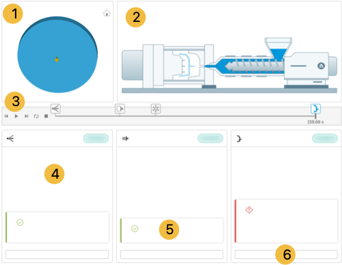

Descripción general del proceso de moldeado:
descripción general del proceso de moldeado
donde 1. Animación del llenado de piezas, 2. Animación del proceso de moldeado por inyección, 3. Controles de animación, 4. Datos categorizados en diferentes fases del moldeado por inyección, 5. Interpretación de los resultados, 6. Enlace a resultados guiados
