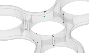

Trampas de aire | ![]() |
Qué probabilidad hay de que haya aire atrapado cuando los frentes de flujo de plástico convergen desde diferentes direcciones y dónde estaría. Las trampas de aire pueden provocar defectos superficiales y un llenado incompleto, y se pueden evitar si hay ventilación suficiente. | Navegador |

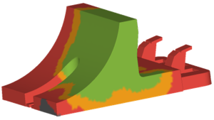

Temperatura media (final del llenado) | ![]() |
La temperatura media de masa a lo largo del espesor de la pieza al final del llenado. Una temperatura demasiado baja puede provocar problemas de llenado y si es muy alta puede provocar tiempos de refrigeración más largos. | Navegador |

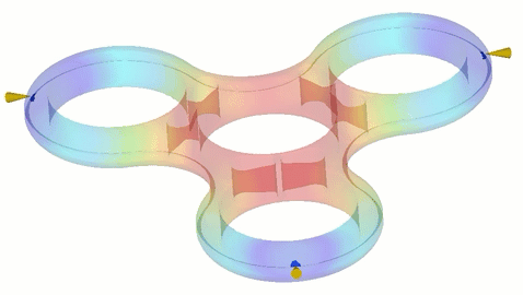

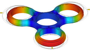

Deflexión (todos los efectos) | ![]() |
La forma final causada por una combinación entre contracción y deformación de la pieza. La deformación se debe a variaciones en la contracción e influye el diseño de la pieza, la configuración del proceso y el material. | Navegador |

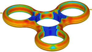

Animación de llenado | ![]() |
El avance del plástico cuando va llenando la cavidad del molde, que afecta a la calidad de la pieza. Compruebe si hay áreas sin llenar, líneas de soldadura y trampas de aire. | Navegador |

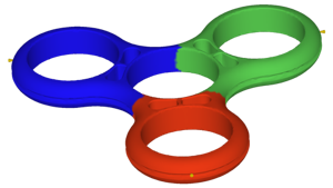

Llenado desde el punto de inyección | ![]() |
La entrada a la que se aproxima el material para una pieza que tenga varias entradas. Compruebe si hay una distribución desigual de los colores que indique que el llenado no es uniforme. | Navegador |

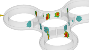

Profundidad del rechupe | ![]() |
Si hay depresiones en una superficie y dónde, pues provocaría defectos visuales. Los rechupes suelen estar causados por operaciones en la cara opuesta de la superficie. | Navegador |

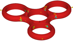

Tolerancia a la deformación | ![]() |
Cuando la deformación de la pieza supera el umbral de tolerancia (en rojo). La deformación se debe a variaciones en la contracción e influye el diseño de la pieza y a la configuración del proceso. | Navegador |
