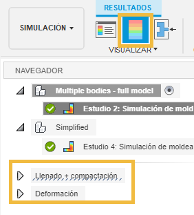

Ver resultados de la norma de moldeado por inyección
  1. En la barra de herramientas Resultados, en el panel Visualización, haga clic en Resultados icono de resultados guiados.
  2. En el navegador de Resultados, expanda:
    1. Llenado + compactación para ver los resultados que muestran:
      • cómo fluye el plástico en la cavidad
      • la temperatura del flujo en varias ocasiones
      • dónde se solidifica el plástico
      • dónde se encuentran los frentes de flujo
      • dónde es probable que se produzcan rechupes
      • cuánto tiempo tarda el plástico en refrigerarse hasta la temperatura de expulsión, etc.
    2. Deformación para ver los resultados que muestran:
      • cómo podría reducirse el plástico a medida que se enfría a temperatura ambiente
      • cómo la pieza puede deformarse como consecuencia de la contracción.
        fichas de resultados estándar
