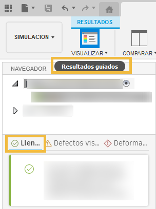

El resultado ¿Se llenará mi pieza? estará disponible al final de la fase de llenado + compactación del análisis y se encuentra en la ficha Llenado de Resultados guiados.
En la ficha Llenado, la sección superior de Resultados guiados interpreta el resultado Confianza de llenado y le indica la probabilidad de que la pieza se llene en las condiciones especificadas en la configuración del estudio. Los colores de la pieza coinciden con los colores de los resultados guiados y los colores de la leyenda para dejar claro qué ubicaciones de la pieza se llenarán fácilmente, qué ubicaciones serán más difíciles y dónde puede que la pieza no se llene en absoluto.
