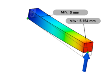

Resultados de los desplazamientos con restricciones fijas y remotas
Viga que muestra el desplazamiento cuando se aplica una restricción fija a un extremo y una carga a otro.

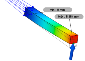

Si fija los seis grados de libertad, Ux, Uy, Uz y Rx, Ry y Rz, con una restricción remota, se comporta como una restricción fija. La restricción remota fija un nodo (considere que es como un cuerpo rígido) en la cara con vínculos rígidos. Si el nodo no se desplaza ni se gira, al final dispone de una conexión completamente rígida.
Figura 1: El resultado del desplazamiento que muestra que (a) una restricción fija y (b) una restricción remota en la que se fijan los 6 grados de libertad crean el mismo efecto.
