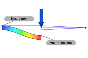

restricción de momento remoto 1 (b) En este ejemplo, se aplica una restricción fija a un extremo de la viga. Si aplica una restricción remota al otro extremo y fija solo los grados de libertad de traslación, Ux, Uy y Uz, al aplicar una carga a la cara final de la viga, la punta de la viga se puede desplazar Y girar. Observe que la cara se gira para que siempre apunte a la ubicación de la restricción remota.

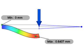

restricción de momento remoto 2 (c) Si en vez de hacer eso, fija solo los grados de libertad de rotación, Rx, Ry y Rz, y aplica una carga a la cara final de la viga, la punta se desplaza bastante más que cuando solo se fijan los grados de libertad de traslación. Observe que en este caso la cara siempre permanece vertical.
Figura 1: resultado de desplazamiento mediante (a) una restricción remota en la que se fijan los 6 grados de libertad, (b) una restricción remota en la que se fijan los grados de libertad de traslación y (c) una restricción remota en la que se fijan los grados de libertad de rotación.
