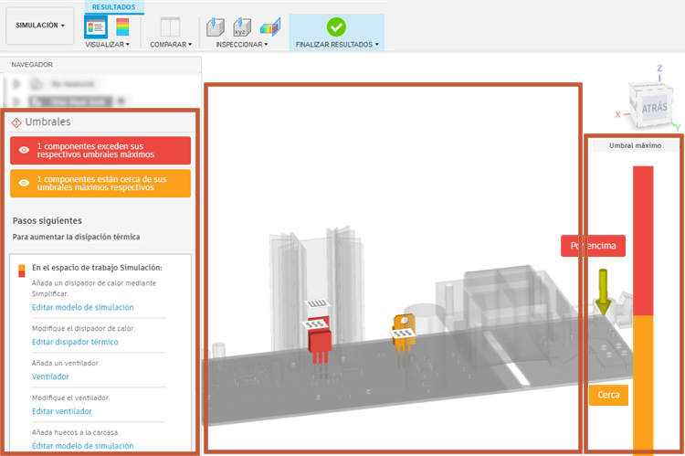

La ventana gráfica de estos estudios de simulación tiene tres (3) componentes principales:
Un explorador de resultados que proporciona una interpretación del resultado y muestra los Pasos siguientes posibles para mejorar el resultado.
Una presentación gráfica de Volumen 3D del modelo que muestra la variable de resultado seleccionada en el lienzo.
Una Leyenda interactiva en la que puede hacer clic para seleccionar componentes fantasma, de modo que pueda centrarse en áreas específicas.
