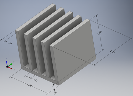

El problema con la simulación de un disipador de calor modelado es que la resolución de malla o vóxel requerida para una predicción de temperatura máxima precisa puede ser una tarea costosa, tanto en el tiempo como en los tokens. Para aprovechar la idealización del disipador de calor, modele un disipador de calor extruido en el que la dirección de la aleta y la separación entre ellos sean invariables, y el disipador de calor se alinee con el sistema de coordenadas del modelo.
disipador de calor
Figura 1: ejemplo de modelo de disipador de calor que se puede idealizar
La metodología de simplificación acepta el ensamblaje de disipador de calor y genera una representación que consta de una pieza orientada individual.
