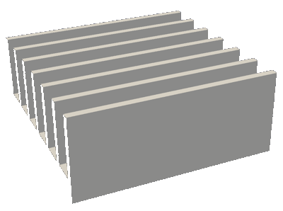

disipador de calor
El comando icono de disipador de calor Disipador de calor de un estudio de refrigeración de dispositivos electrónicos crea una versión idealizada del disipador de calor modelado para reducir el tiempo de solución sin comprometer la precisión de la solución.
Nota: La idealización del disipador de calor requiere un diseño de disipador de calor extruido en el que la dirección de la aleta y la separación entre ellas sean invariables, y el disipador de calor se alinee con el sistema de coordenadas del modelo. Si el disipador de calor no cumple estos criterios de diseño, aún se puede resolver el estudio, pero el disipador de calor no se idealiza.
