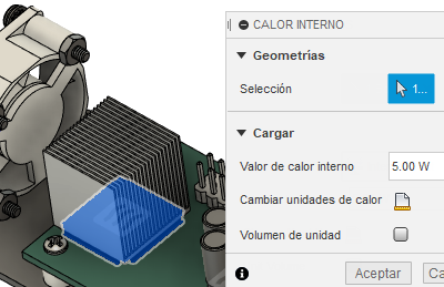

Carga de calor interno en el espacio de trabajo Simulación
Una carga de calor interno es aquella a la que se aplica o se elimina una cantidad específica de energía de un cuerpo por unidad de tiempo. Las unidades de calor internas son Btu/s, J/s o W.
Tipos de estudio con esta opción de carga

icono de refrigeración de dispositivos electrónicos Estudio de refrigeración de dispositivos electrónicos

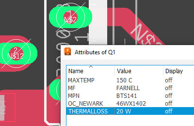

Nota: Para los paneles de componentes electrónicos creados en el espacio de trabajo Diseño de Fusion, los atributos de THERMALLOSS definidos en el diseño 2D se importan automáticamente al espacio de trabajo de Simulación como cargas de Calor interno.
atributo de pérdida térmica
