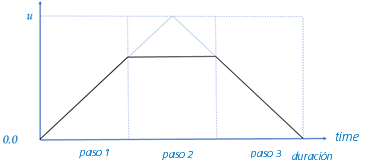

¿Qué ocurre si especifica tres pasos para esta simulación, como se muestra en la Figura 2?
Simulación de eventos en dos pasos
Figura 2: problema de carga/descarga en tres pasos.
En el primer paso, la amplitud se evalúa en el punto 1/3 de la duración. La amplitud del segundo paso se evalúa en el punto de duración 2/3, que omite el desplazamiento máximo y calcula una respuesta cero. El último paso evalúa la duración al final para eliminar la carga. Además de no tener en cuenta el desplazamiento máximo, esta solución tarda un 50 % más en calcularse que la figura 1.
