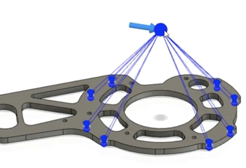

Una fuerza remota añade una carga desde un punto del espacio que no está en el modelo. Puede definir las caras de destino en el modelo, la dirección en la que desea que actúe la fuerza, la magnitud de la carga y el punto en el espacio desde el que actúa la carga. Una fuerza remota es ideal cuando el objeto en el espacio que representa no es importante para modelar o es demasiado difícil de modelar. Por ejemplo, el efecto del viento en un mástil o la fuerza que eleva un objeto pesado.
carga de fuerza remota
