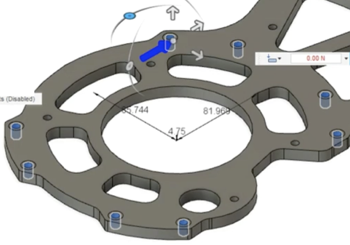

  1. Haga clic en icono de cargas estructurales (espacio de trabajo Simulación > ficha Configuración > panel Cargas > Cargas estructurales), para abrir el cuadro de diálogo Cargas estructurales.
  2. En el cuadro de diálogo Cargas estructurales, seleccione icono de fuerza remota Fuerza remota en el menú desplegable Tipo.
  3. En el modelo, seleccione las caras en las que se aplica la carga.
    El cuadro de diálogo se amplía para mostrar más opciones de configuración.
    destinos de fuerza remota
  4. En el cuadro de diálogo Cargas estructurales, seleccione la dirección de carga:
    1. icono de dirección de carga normal Normal aplica la carga normal a las caras seleccionadas.
    2. icono de dirección de carga angular Ángulo aplica la carga según el ángulo seleccionado.
      Realice una de las siguientes opciones:
      1. En el cuadro de diálogo de Cargas estructurales, haga clic en icono de seleccionar Seleccionar, asociado a Referencia de dirección y, en el modelo, seleccione una cara o una arista para la dirección de referencia.

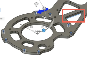

        forzar a punto
        O bien
      2. Introduzca valores para el Ángulo X, el Ángulo Y y el Ángulo Z
        O bien
      3. Utilice los manipuladores para modificar la dirección.
    3. icono de dirección de carga: vectores y componentes Vector) aplica las cargas especificadas a lo largo de los vectores seleccionados.
      1. Introduzca la carga necesaria en cada dirección del vector.
  5. Si lo desea, haga clic en icono de cambiar dirección Cambiar dirección para invertir la dirección de la carga.
  6. Si lo desea, haga clic en el icono de cambiar unidades Modificar unidades para elegir unidades alternativas.

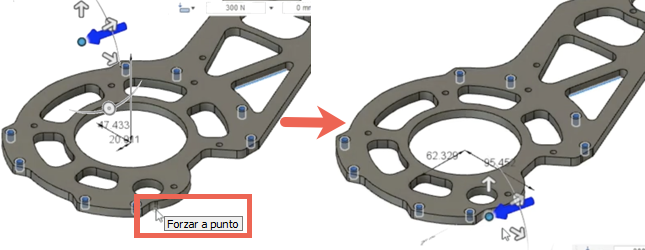

  7. Especifique la Magnitud de la carga.
  8. Especifique la ubicación de la fuerza remota.
    1. En el modelo, haga clic en una cara o un vértice para forzar el cursor al punto,
      forzar a punto
      O bien
    2. Introduzca valores para Distancia X, Distancia Y y Distancia Z,
      O bien
    3. Arrastre el manipulador a la ubicación deseada.
  9. Haga clic en Aceptar para aplicar la carga de fuerza remota y cerrar el cuadro de diálogo Cargas estructurales.
