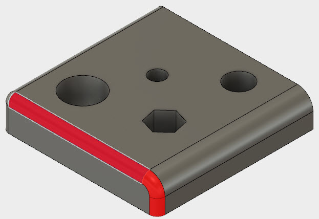

Eliminar una sola cara de la geometría original puede producir un resultado no deseado o, en ocasiones, el intento puede dar error. El comando Eliminar caras selecciona automáticamente las caras adyacentes (para eliminarlas con la cara seleccionada) de modo que la geometría se pueda reparar correctamente. Por ejemplo, si ha creado un empalme en varias aristas, no se puede eliminar un segmento manteniendo una geometría válida. En la imagen siguiente se ha seleccionado la cara resaltada, y las dos caras adyacentes también deben eliminarse para volver a generar la geometría correctamente.
