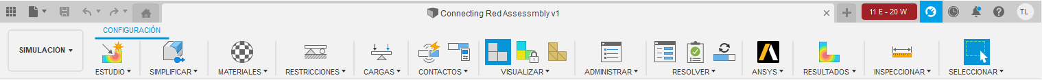

Barra de herramientas de simulación: ficha Configuración
Acceda a los comandos de las fichas y los paneles de la barra de herramientas del espacio de trabajo Simulación.
Todos los comandos para configurar y ejecutar un estudio de simulación se encuentran en la ficha Configuración de la barra de herramientas Simulación. Para acceder a esta ficha, seleccione cualquiera de las nuevas opciones del estudio en el cuadro de diálogo Nuevo estudio que aparece al cambiar al espacio de trabajo Simulación. Los comandos de la barra de herramientas son específicos de cada tipo de estudio y cambian a medida que se cambia de un tipo de estudio a otro.
barra de herramientas de simulación: ficha configuración
Para los estudios de análisis estructural, la barra de herramientas aparece como se muestra arriba. Además, si tiene instalados productos de Ansys, aparece el icono de icono de ansys mechanical Enviar estudio a Ansys® Mechanical™ y también aparece el icono de ansys mechanical Enviar estudio a Ansys® Discovery™.
ficha configuración: estudio térmico
Comandos de la ficha Configuración
nuevo estudio Utilice los comandos del panel Estudio para crear un nuevo estudio de simulación.
simplificar Utilice el comando Simplificar para acceder a los comandos del entorno contextual Simplificar.
materiales Utilice los comandos del panel Materiales para seleccionar materiales, crear nuevas bibliotecas de materiales y modificar las propiedades de los materiales.
restricciones Utilice los comandos del panel Restricciones para restringir modelos y limitar su movimiento.
cargas Utilice los comandos del panel Cargas para aplicar cargas en lugares específicos, con el fin de simular condiciones reales.
contactos Utilice los comandos del panel Contactos para identificar y definir contactos entre cuerpos y componentes que se tocan o se solapan entre sí.
visualización Utilice los comandos del panel Visualización para alternar entre los modos de visualización de los modelos deseados. Puede visualizar la Vista del modelo, la Vista de resultados, la Vista de grupos y la Vista de grado de libertad (grados de libertad).
resolver Utilice los comandos del panel Resolver para realizar el análisis, ver el progreso de la solución, generar la malla, ejecutar una comprobación previa del modelo o ver los detalles de la solución.
gestión Utilice los comandos del panel Administrar para modificar el tipo de estudio de simulación o sus parámetros, cambiar la configuración de la malla (incluido el refinado de malla adaptativo), aplicar controles de malla locales y ver los atributos del caso de carga.
inspeccionar Utilice los comandos del panel Inspeccionar para sondear los resultados y realizar mediciones.
seleccionar Utilice los comandos del panel Seleccionar para seleccionar entidades (método de selección), qué tipo de entidades selecciona (caras, aristas, vértices, cuerpos, etc.) y si puede seleccionar entidades situadas detrás de otras operaciones.
