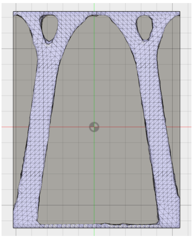

ejemplo de promoción de la malla
El cuerpo de malla que se ha promocionado se guarda y se muestra en el espacio de trabajo Diseño, donde se puede utilizar como forma de referencia superpuesta en el diseño original. Utilice el cuerpo de malla como una plantilla para guiar de dónde se puede eliminar material.
