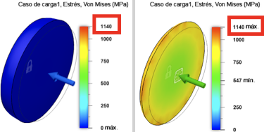

Sincronizar leyenda mín./máx. en modo de comparación
Por defecto, las leyendas no se sincronizan para los resultados que utilizan el visor estándar, sino que se sincronizan por defecto para los resultados que utilizan el visor en línea.
sincronizar cámara
Para sincronizar la leyenda mín./máx.
En la ficha Comparar, seleccione icono sincronizar mín./máx. Sincronizar > Sincronizar leyenda mín./máx.
Nota: La escala de la leyenda se sincronizará cuando el fondo del icono sea azul.
Para dejar de sincronizar la leyenda mín./máx.
Nota: La escala de la leyenda no se sincronizará cuando el fondo del icono coincida con el resto de la cinta de opciones.
