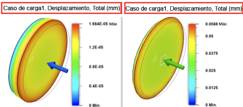

Sincronizar selección de resultados en el modo de comparación
Por defecto, los tipos de resultados no se sincronizan para que pueda seleccionar los resultados que le interesen.
sincronizar cámara
Para sincronizar la selección de resultados
  1. En la ficha Comparar, seleccione icono sincronizar tipo de resultado Sincronizar > Sincronizar tipo de resultado.
    Nota: La selección de resultados se sincronizará cuando el fondo del icono de comando sea azul.
  2. Con la opción Sincronizar tipo de resultado activada, seleccione resultados diferentes en una ventana y los resultados del resto de ventanas se actualizarán para que coincidan.
    Nota: La selección de resultados es diferente en los distintos tipos de estudio. En algunos estudios, la selección de resultados se asocia a la leyenda. En otros estudios, los resultados se seleccionan desde los menús desplegables de la parte superior de cada ventana.
