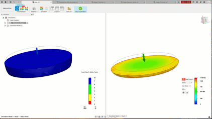

Las herramientas de sincronización del modo Comparar sirven para sincronizar las acciones en la ventana activa con los resultados de todas las demás ventanas.
Sincronizar tipo de resultado: visor estándar
Nota: Para los tipos de estudio que utilizan el visor de resultados estándar, este comando está inactivo por defecto.
sincronizar cámara - Sincronizar tipo de resultado
Sincronizar tipos de resultado: sincroniza la selección de resultados para que todas las ventanas muestren el mismo tipo de resultado que la ventana activa. Sincronizar el tipo de resultados puede ser útil cuando compare diferentes condiciones de configuración de estudios o diferentes modificaciones de geometría y desea ver el mismo resultado procedente de diferentes estudios.

Nota: Debe estar comparando el mismo tipo de estudio para que Sincronizar tipo de resultado surta efecto.
Dado que Sincronizar tipo de resultado está activo por defecto, al cambiar a un tipo de estudio diferente, observará que aparece un icono de información en ventanas inactivas que ya no muestran el mismo tipo de estudio.
