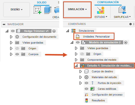

En esta actividad, se crea un nuevo estudio, Estudio 1: Simulación de moldeado por inyección, y se comprueba la configuración predeterminada para confirmar que es la adecuada. Si aún no tiene una suscripción a Fusion Simulation Extension, acceda a la versión de prueba gratuita de 7 días para obtener acceso a todos los estudios de simulación durante 7 días. Para configurar el estudio:
Navegador cuando se importa el modelo por primera vez (izquierda). Navegador después de crear un nuevo estudio de simulación de moldeado por inyección (derecha).

Crear un nuevo estudio de Simulación de moldeado por inyección.
Haga clic en el menú desplegable Cambiar espacio de trabajo en el extremo superior izquierdo de la barra de herramientas y seleccione Simulación.
En el cuadro de diálogo Nuevos estudios, seleccione
En el cuadro de diálogo Nuevo estudio, haga clic en Crear estudio para crear el estudio y cerrar el diálogo.
Compruebe el sistema de unidades por defecto y cámbielo si es necesario.
En esta actividad, se ha creado un estudio de Simulación de moldeado por inyección para determinar si el modelo de cortasetos se puede moldear por inyección para crear una pieza de plástico de calidad. Se ha creado un estudio de simulación de moldeado por inyección.
