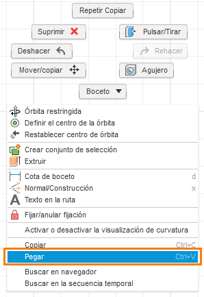

  3. Haga clic con el botón derecho en un área vacía del lienzo y seleccione Pegar. O bien, utilice los accesos directos estándar de Win/Mac, Ctrl+V (Windows) o Comando+V (MacOS).
    pegar

  5. Con el boceto activo, haga clic con el botón derecho en una área vacía del lienzo y seleccione Pegar. O bien, utilice los accesos directos estándar de Win/Mac, Ctrl+V (Windows) o Comando+V (MacOS).
    pegar
