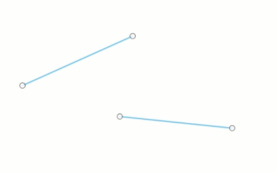

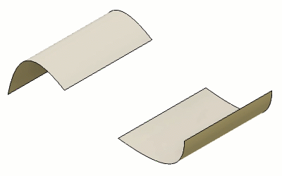

  3. En el lienzo, seleccione la primera curva o arista.
  4. Seleccione la segunda curva o arista con la que se va a fusionar.
La curva de fusión conecta las dos curvas seleccionadas con la restricción de continuidad en los puntos de conexión y se muestra en el lienzo.
animación de curva de fusión animación de arista de curva de fusión
