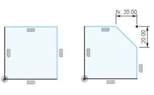

Chaflán de igual distancia
La herramienta Chaflán de igual distancia crea un chaflán en el vértice, la intersección o la intersección alargada de dos líneas de un boceto, basándose en una distancia igual a cada lado.
Seleccione un vértice o dos líneas y, a continuación, especifique el valor de distancia para el chaflán.
ejemplo de chaflán de igual distancia

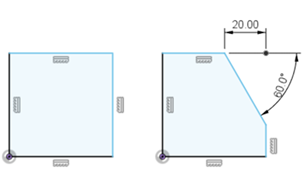

Distancia y ángulo del chaflán
La herramienta Chaflán de distancia y ángulo crea un chaflán en el vértice, la intersección o la intersección alargada de dos líneas en un boceto, basándose en una única distancia y un ángulo.
Seleccione un vértice o dos líneas y, a continuación, especifique los valores de distancia y ángulo para el chaflán.
ejemplo de chaflán de distancia y ángulo

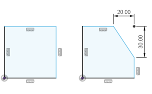

Chaflán de dos distancias
La herramienta Chaflán a dos distancias crea un chaflán en el vértice, la intersección o la intersección alargada de dos líneas en un boceto, basándose en una distancia diferente a cada lado.
Seleccione un vértice o dos líneas y, a continuación, especifique los dos valores de distancia para el chaflán.
ejemplo de chaflán de dos distancias

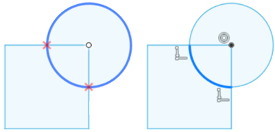

Dividir
La herramienta Dividir divide la geometría del boceto en dos o más segmentos donde intersecciona con otra geometría del boceto.
Detenga el cursor sobre la geometría del boceto para obtener una vista preliminar en la que se romperá y, a continuación, haga clic para dividirla.
ejemplo de dividir
