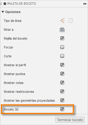

  3. Opcional: en la Paleta de boceto, active la casilla Boceto 3D.
    Casilla de verificación de boceto 3D
