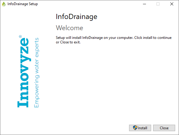

  1. Haga doble clic en el instalador para iniciar el proceso de instalación de InfoDrainage. Haga clic en Instalar.

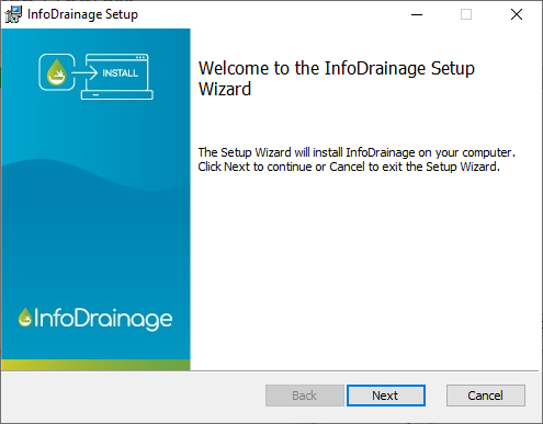

  2. En el asistente, haga clic en Siguiente.
  3. Revise el Acuerdo de licencia de usuario final y seleccione la casilla de verificación para aceptar los términos. Haga clic en Siguiente.

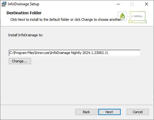

  4. Haga clic en Siguiente para instalar la aplicación en la carpeta especificada o haga clic en Cambiar para instalar en una carpeta diferente.

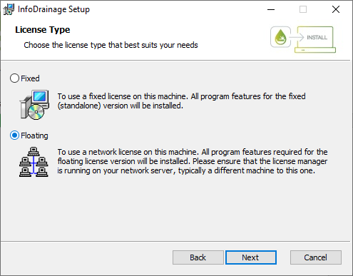

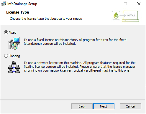

  5. En la pantalla Tipo de licencia, podrá seleccionar si desea realizar una instalación Fija o Flotante. Los apartados siguientes abordan cada una de estas opciones.
Instalación de versión fija
  1. En la pantalla Tipo de licencia, seleccione la opción Fija. En este tipo de instalación, se instalarán todas las características del programa para la versión fija (autónoma). Haga clic en Siguiente. Consulte Licencias para obtener más información.

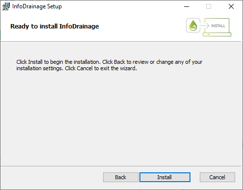

  2. Haga clic en Instalar para que el asistente continúe con la instalación.

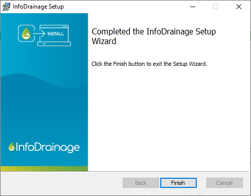

  3. Cuando se haya completado la instalación, haga clic en Finalizar.
  4. El asistente le informará de que la instalación se ha realizado correctamente. Haga clic en Cerrar.

  1. Seleccione la opción Flotante. En este tipo de instalación, se instalarán todas las funciones del programa necesarias para una versión con licencia flotante. Asegúrese de que el administrador de licencias se está ejecutando en la red, por lo general en un equipo diferente. Haga clic en Siguiente. Consulte Licencias para obtener más información.
