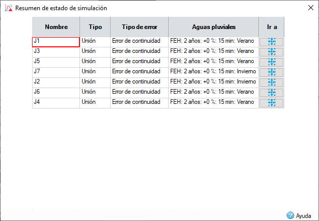

La tabla Resumen del estado de la simulación proporciona información detallada sobre el tipo de error de una unión, caudal de entrada, control de aguas pluviales o conexión determinados. También proporciona el valor porcentual del error, el recuento de errores y el evento de tormenta al que se aplica el error, entre otra información.
Nombre: el nombre de la unión, el control de aguas pluviales o la conexión al que hace referencia este error.
Tipo de error: el tipo de error. Para obtener más información sobre los tipos de error, vaya a Estado de simulación.
Tormenta: el evento de tormenta al que se aplica este error.
Ir a: haga clic en este botón para mover la vista de plano al elemento con el error. Cuando se hace clic en él, cambia el evento de aguas pluviales al que aparece en la columna Tormenta.
