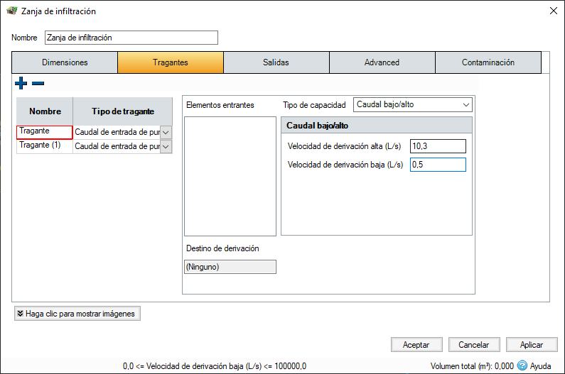

Caudal bajo/alto
Esta función permite fijar velocidades de caudal de umbral para los límites superior e inferior de la derivación, de modo que todo lo que se encuentre fuera de estos límites se considerará una derivación de esta entrada. Esto quiere decir que cualquier elemento que se encuentre entre estos valores accederá al control de aguas pluviales o la unión.
Ejemplo:
Velocidad de derivación baja = 2 l/s
Velocidad de derivación alta = 10 l/s
Con un caudal de aproximación de 15 l/s, el caudal capturado será de 8 l/s, por lo que los 2 l/s por debajo y los 5 l/s por encima serán una derivación del sistema.
