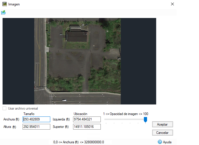

El primer paso será localizar la imagen que desea cargar desde el cuadro de diálogo Abrir. Una vez seleccionada, se le mostrará el formulario de importación de imágenes, que muestra una vista preliminar de la imagen junto con la ubicación y sus cotas. Estas ubicaciones se pueden rellenar automáticamente mediante el uso de un archivo universal asociado con la imagen para proporcionar datos de referencia geográfica.
Anchura: anchura de la imagen cuando se dibuja en el plano. Por defecto, se establece para rellenar la vista del plano actual.
Altura: altura de la imagen cuando se dibuja en el plano. Por defecto, se establece para rellenar la vista del plano actual.
Izquierda: el lado izquierdo de la imagen cuando se dibuja en el plano. Por defecto, se establece a la izquierda de la vista actual en el plano.
Superior: la parte superior de la imagen cuando se dibuja en el plano. Por defecto, se establece en la parte superior de la vista actual en el plano.
Si se detecta un archivo universal al cargar una imagen, se usarán sus detalles para rellenar los campos Tamaño y Ubicación en el cuadro de diálogo de importación de imágenes. Por defecto, se usan los detalles del archivo universal, pero es posible anularlos desactivando esta casilla e introduciendo manualmente los valores correspondientes.
