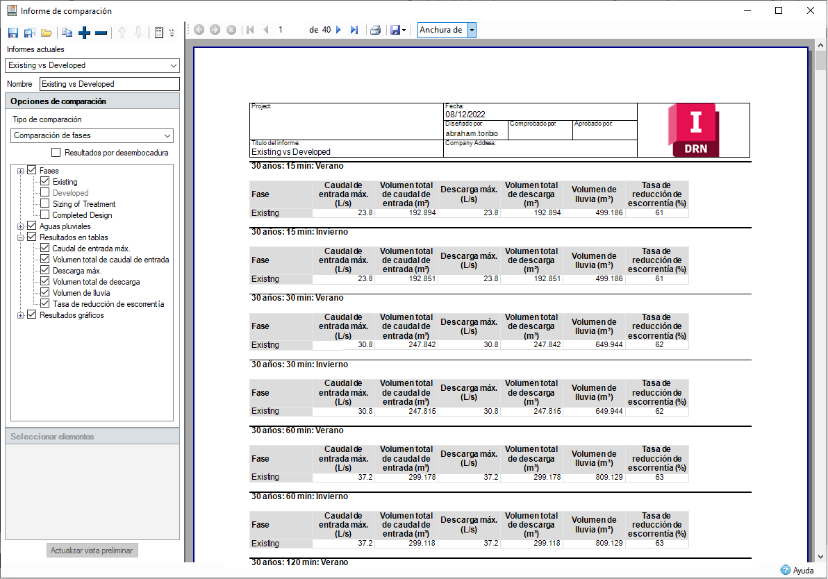

Administración de informes
Los informes contienen una única comparación definida por el usuario. Se pueden crear varios informes y, al actualizar la vista preliminar, se muestran en el orden deseado. Los informes se guardan de forma local en el emplazamiento, y se recuperarán lo mejor posible al volver a abrir el formulario después de realizar cambios y volver a analizar el emplazamiento. Las fases, aguas pluviales o nodos que ya no existan se eliminarán del informe cuando se cargue.
El menú desplegable se puede utilizar para seleccionar un informe diferente, que rellenará las opciones de comparación, como se muestra a continuación. El cuadro de texto de nombre permite introducir un nombre exclusivo para identificar el informe, que se mostrará en la parte superior de cada página del informe.

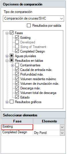

Selección de comparación
La selección de elementos se realiza en el cuadro Selección de comparación. Desde aquí, se debe seleccionar Tipo de comparación, que filtrará el resto de las opciones disponibles. Las selecciones de gráficos o resultados irrelevantes se eliminarán de las opciones mostradas.
El uso de la casilla de verificación Resultados por salida aumentará la información de uniones o sistemas de drenaje para incluir las descargas de componentes por cada salida. Cuando se realiza una comparación de fase a fase, la misma opción se denomina Resultados por desembocadura, y separa todas las descargas que salen del sistema según su unión o control de aguas pluviales.
Se pueden seleccionar fases y aguas pluviales para todos los tipos de comparación. El nodo de aguas pluviales también contiene el nodo de aguas pluviales críticas. Tenga en cuenta que no se puede crear un gráfico de aguas pluviales críticas y, por lo tanto, los informes que incluyen solo las aguas pluviales críticas y los gráficos seleccionados no son válidos. Las aguas pluviales seleccionadas para el análisis 1D/2D no están disponibles para su selección.
Los resultados en forma de tablas y gráficos variarán en función de los tipos de comparación seleccionados. Los contaminantes presentes en el emplazamiento estarán disponibles para su selección al realizar una comparación de uniones o controles de aguas pluviales. Los contaminantes se pueden seleccionar por separado para gráficos y tablas.
Si no se realiza una comparación de fase a fase, se deben seleccionar los elementos individuales por fase. Solo se puede seleccionar un elemento por fase. Para generar un informe, no se requiere el uso de varias fases.
