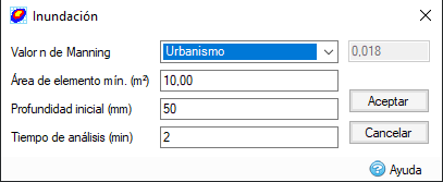

El cuadro de diálogo Parámetros de análisis de inundación solicita una serie de valores:
N de Manning: el valor de rugosidad Manning del emplazamiento que se va a evaluar. Se puede seleccionar en una lista predefinida o puede especificarlo el usuario.
| Tipo | N de Manning |
| Urbano | 0,018 |
| Mixto | 0,030 |
| Rural | 0,100 |
Área mínima del elemento: cuanto menor sea el área mínima del elemento, más preciso será el análisis, pero tardará más tiempo.
Profundidad inicial: es la profundidad de agua que se introducirá en cada elemento de la malla al inicio del tramo.
Tiempo de análisis: es el tiempo que se permitirá que el agua del terreno fluya o encuentre sumideros.
